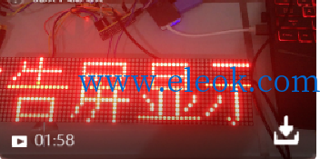

一个标准08接口的广告屏驱动,实现了简单的文字字符显示和位移,使用的是STM32F103单片;
