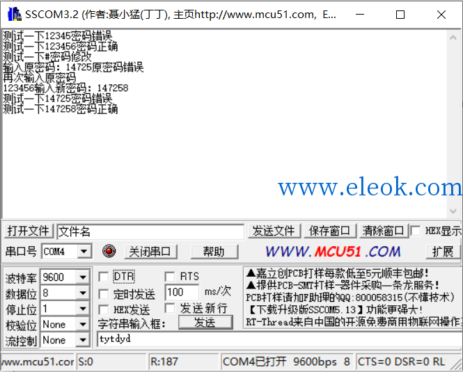

1、六位数密码,从矩阵键盘直接输入,密码输入正确led1亮一秒熄灭,密码输入错误led2亮一秒熄灭;
2、可修改密码,按下“#”按键进入修改密码,先输入原密码,判断正确后可设置新密码;

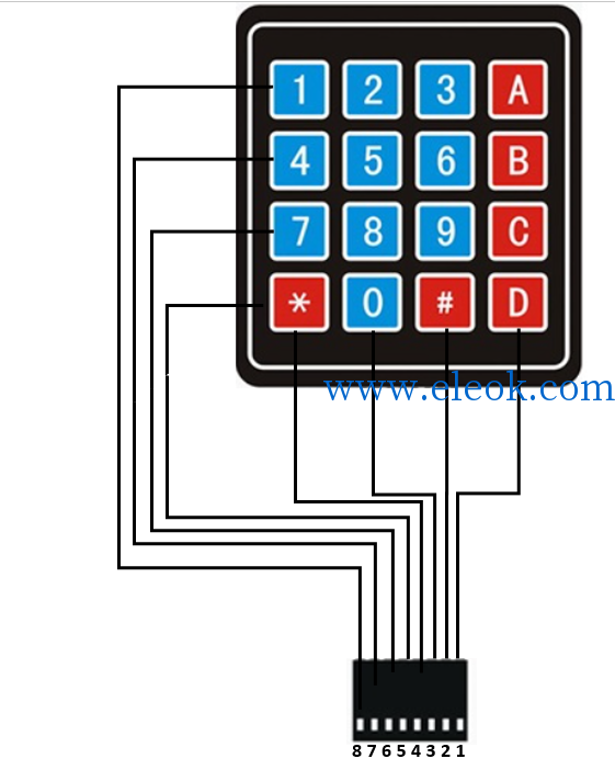

3、所有操作显示可通过串口调试助手查看。 矩阵薄膜按键实验程序.7z (450.65 KB, 售价: 2 E币)
