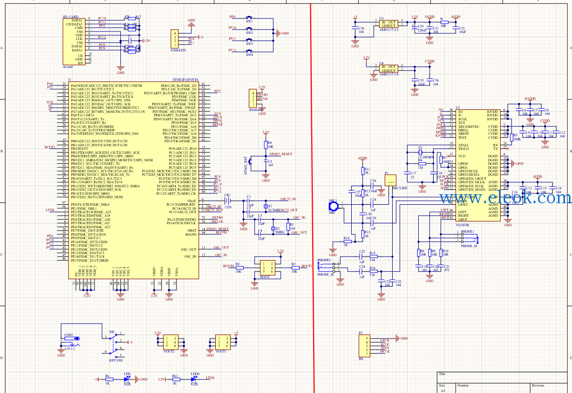

话不多说,先看看整体原理图:

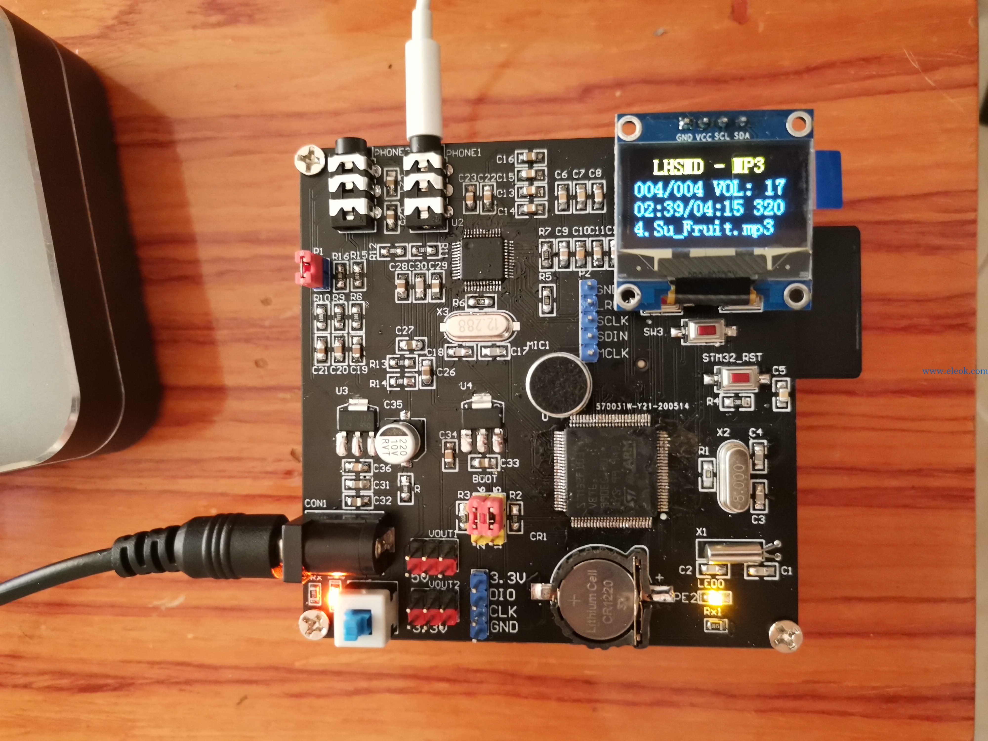

制作出来的实物图如下:
整体上,其实也就四个部分:
(1)    STM32主控部分;
(2)    VS1053B音频解码部分;
(3)    按键控制部分;
(4)    OLED显示部分;
上电,通过一系列的测试和检测后,进入音乐播放界面,如图:
第一排显示的是我的标签,
第二行,显示的是当前播放歌曲的索引、总歌曲数目以及当前声音大小,
第三行,显示的是当前歌曲的播放进度以及位率,
第四行,显示的是当前歌曲名(因为没有取字库,所以我就把他翻译成了英文,肯定是不准确的,主要目的只是提示自己)。
此外,通过按键,可以对播放歌曲进行切换和音量的控制。

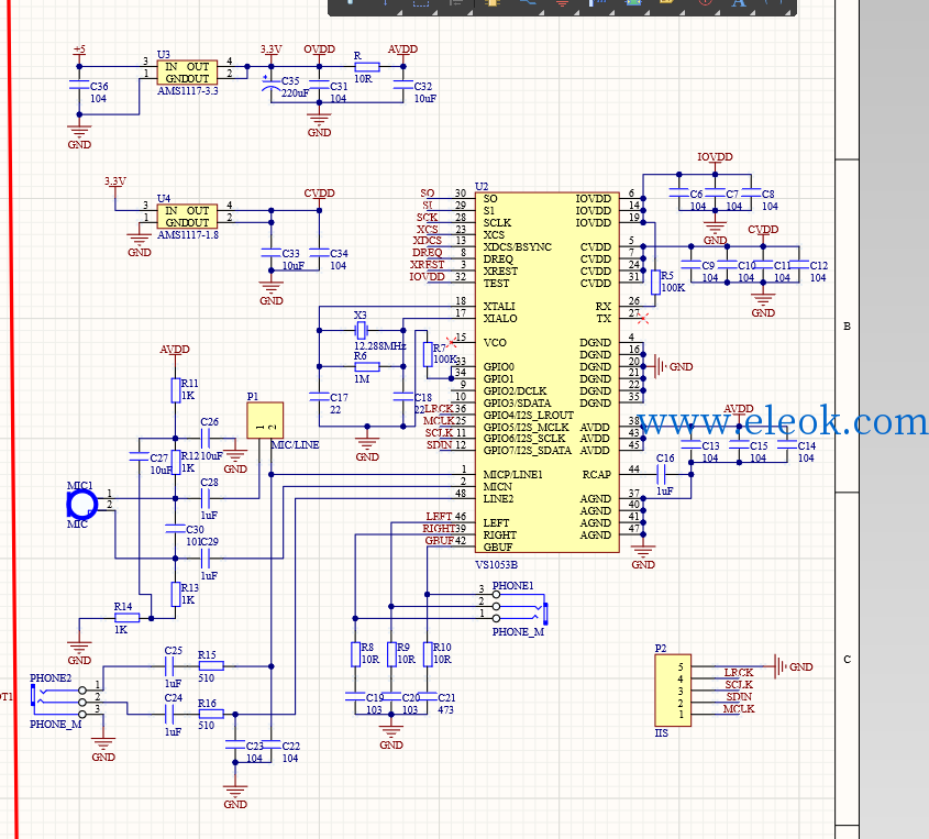

这一部分的原理图如图:
VS1053B,是一款功能比较强大的音频解码芯片,该芯片可以实现对MP3/OGG/WMA/FLAC/WAV/AAC/MIDI等音频格式的解码,同时还可以支持ADPCM/OGG等格式的编码,经过我的测试,建议大家用最常用的.MP3 格式的音乐文件;
具体的介绍,请看资料里面的资料手册,那里说的很清楚,我再多说,显得就很尴尬了。
