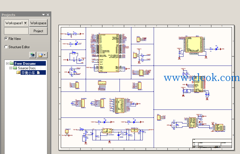

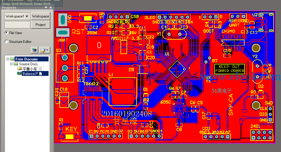

基于STM32的平衡小车、实现小车上电自动平稳、APP遥控前进左右后退、预留外接超声波接口、可以实现超声波避障功能
Altium Designer画的原理图和PCB图如下:(附件中可下载工程文件)
