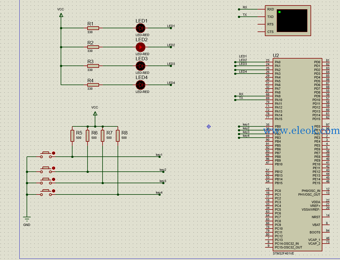

STM32按键控制流水灯 转换|加速|减慢Proteus仿真+源程序
路漫漫 发表于 2020-6-12 18:16:58 | 显示全部楼层 |阅读模式
STM32流水灯程序和仿真.7z (69.27 KB, 售价: 1 E币)
部分源程序如下:
  1. #include <stdio.h>
  2. #include "stm32f4xx.h"
  3. #include "led.h"
  4. #include "key.h"
  5. int main(void)
  6. {
  7.         int pwm_cmd;
  8.         SysTick_CLKSourceConfig(SysTick_CLKSource_HCLK);
  9.         NVIC_PriorityGroupConfig(NVIC_PriorityGroup_2);
  10.         LED_Init();
  11.         KEY_Init();
  12.         EXTI_Config();
  13.         while(1)
  14.         {
  15.                 }
  16. }
