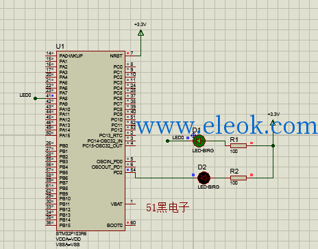

Proteus实现stm32单片机的闪烁灯实验程序
路漫漫 发表于 2020-6-17 01:26:18 | 显示全部楼层 |阅读模式
跑马灯实验源码和仿真文件.7z (227.64 KB, 售价: 1 E币)
部分源码:
  1. int main(void)
  2. {
  3.         delay_init();                     //延时函数初始化
  4.         LED_Init();                          //初始化与LED连接的硬件接口
  5.         while(1)
  6.         {
  7.                 GPIO_ResetBits(GPIOA,GPIO_Pin_8); //LED0输出低
  8.                 GPIO_SetBits(GPIOD,GPIO_Pin_2);//LED1输出高
  9.                 //Delay(500);
  10.                 delay_ms(300);
  11.                 GPIO_SetBits(GPIOA,GPIO_Pin_8);//LED0输出高
  12.                 GPIO_ResetBits(GPIOD,GPIO_Pin_2);//LED1输出低
  13.                 //Delay(500);
  14.                 delay_ms(300);
  15.         }
  16. }
