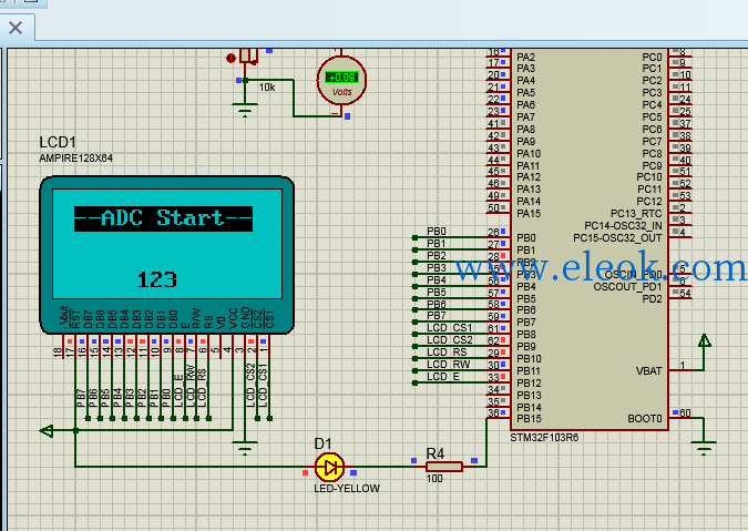

用PROTEUS8.9仿真实现STM32 ADC一路连续转换,值显示在LCD12864上
路漫漫 发表于 2020-6-17 01:37:07 | 显示全部楼层 |阅读模式
这是一个使用PROTEUS8.9仿真STM32F103R6进行ADC连续转换的例子,ADC的值使用DMA通道传输,ADC转换到100次后,对这100个值进行求平均值,然后在LCD上显示出该ADC的均值。使用了STM32CUBEMX最新版来生成工程文件。MDK5.29版本编译通过。这里面还包含了一个LCD显示屏的驱动文件,该文件做得比较规范,移植也很方便。
部分源码
