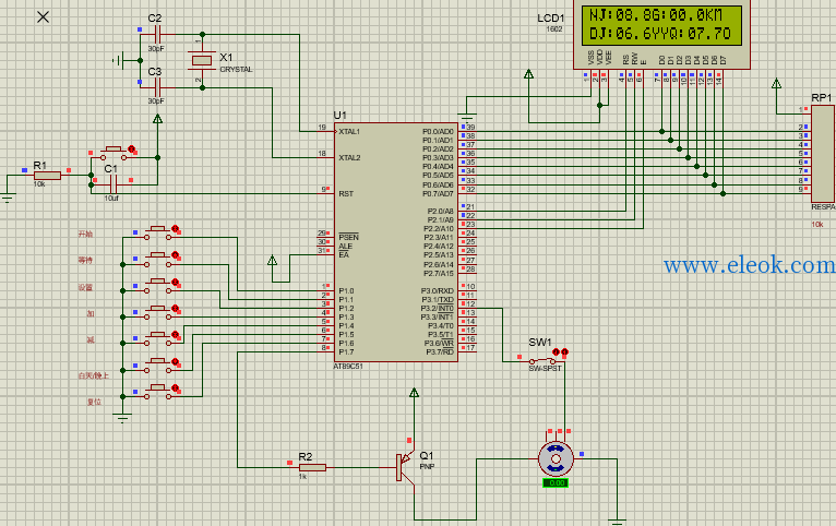

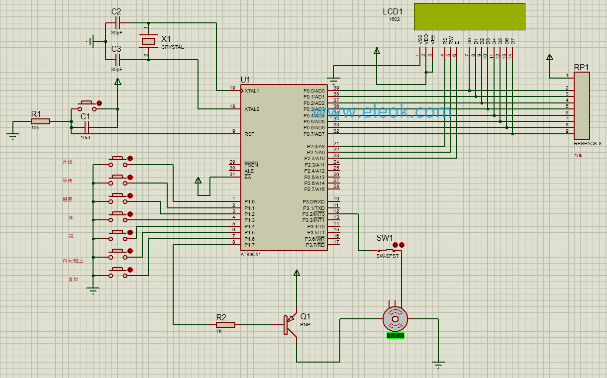

仿真原理图如下(proteus仿真工程文件和完整代码可到本帖附件中下载)
摘 要
本次课程设计设计的是-一个基于单片机STC15F2K60S2的出租车自动计价器,附带有键盘电路,显示模块等。在上电时LCD1602显示最初的起步价,里程单价,等待时间收费三种收费,通过按键可以调整起步价、里程单价和等待时间收费。通过电机来模拟出租车轮胎的转动和停止。在LCD1602液晶上可以显示运行的路程,运行时暂停的时间,通过软件计算可以得出乘客所需要支付的费用。在这里主要是以STC15F2K60S2单片机为核心控制器,P0口接1602液晶显示模块,P1口接按键原理电路,霍尔传感器连接在外部中断0口向单片机输入脉冲,一个脉冲代表车轮转动一周,从而计算出运行的路程和费用。
关键词:电机;LCD1602;单片机;出租车;计价器

WUNIANS 发表于 2023-5-23 10:11:18 | 显示全部楼层
作者在吗 为啥仿真不行啊
 楼主| coolfire 发表于 2023-5-23 12:27:18 | 显示全部楼层
作者在吗 为啥仿真不行啊
可以仿真呀。你看一下是不是你的proteus有问题,版本过低?安装过程中出错?如下图所示:
下载附件,先解压缩,在解压后的proteus目录里,用proteus打开“新工程.pdsprj”这个文件即可。
