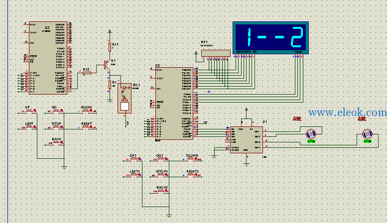

单片机与红外收发装置及数码管,独立按键实现的遥控车仿真原理图如下(proteus仿真工程文件和完整C代码可到本帖附件中下载)
