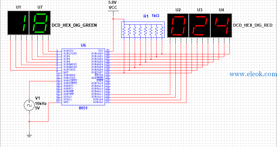

任务是利用中断进行数制转换,并利用数码管显示转换前后数字、原理图放下面
PS:本次进制转换为16进制转换为10进制,只是例子

原理图:
