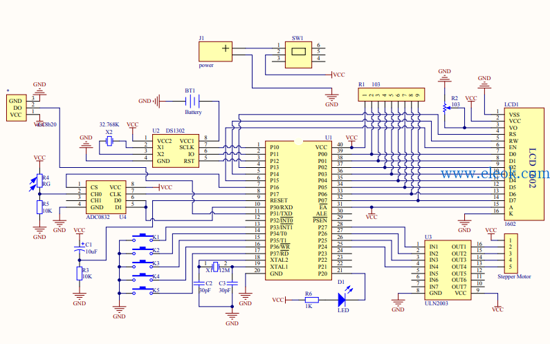

搜集资料做的一个智能窗帘,之前下的别人的 有很多问题,自己全改过来了。实现功能:实时显示、定时开关、光控、温控、手动控制
电路原理图.pdf (65.8 KB)
