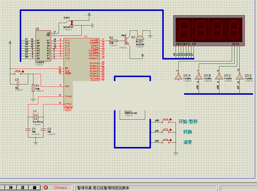

51单片机出租车计费系统Proteus仿真和C源代码
eng 发表于 2021-6-24 00:33:22 | 显示全部楼层 |阅读模式
部分源码:完整源码见附件
  1. /**************************************
  2.    计价规则:
  3.   用时间模拟路程,前三秒以内8.00元,若超出3秒
  4. 每增加一秒,价格增加1元。用数码管显示价钱和
  5. 时间(用一个按键控制显示时间或价钱)。
  6. **************************************/
  7. #include<reg52.h>
  8. #define uchar unsigned char
  9. #define uint  unsigned int
  10. sbit p00=P0^0 ;
  11. sbit p01=P0^1 ;
  12. sbit p02=P0^2 ;
  13. sbit p37=P3^7 ;
  14. uint i,j;
  15. uint code Seg[19]={0x3f,0x06,0x5b,0x4f,0x66,0x6d,0x7d,0x07,0x7f,0x6f,0x00,0x80};
  16. //数码管译码表:   { 0  , 1 , 2 , 3 , 4  ,5    6     7   8    9    0    . }       P}
  17. uchar jps,ks,key_do;//键盘缓存,上次有按键按下标志位,按键已处理标志位
  18. uint count_10ms=0,second=0;
  19. float cost;    //价钱
  20. void delay(uint tt)  //延时函数
  21. {
  22.   uint i;
  23.   for(;tt>0;tt--)
  24.     for(i=0;i<200;i++);
  25. }
  26. void LED(uint d1,uint d2)
  27. {
  28.         if(d1==1)  P0=(P0|0xf0)&0x1f;
  29.         if(d1==2)  P0=(P0|0xf0)&0x2f;
  30.         if(d1==3)  P0=(P0|0xf0)&0x4f;
  31.         if(d1==4)  P0=(P0|0xf0)&0x8f;
  32.         P0=P0|0x0f;
  33.         P1=Seg[d2];
  34. }
  35. int keyscan()     //键盘扫描函数
  36. {
  37.   int t=0;
  38.   if(p00==0) { t=1; jps=1;}
  39.   if(p01==0) { t=1; jps=2;}
  40.   if(p02==0) { t=1; jps=3;}
  41.   return(t);
  42. }
  43. void money()    //价钱计算
  44. {
  45.   count_10ms++;
  46.   if(count_10ms==100)
  47.      {count_10ms=0;second++;}
  48.   if(second<=3) cost=8.0;
  49.         else if(second>3) cost=8.0+1.0*(second-3);
  50. }
  51. void ledshow()
  52. {
  53.         while(j%2==0)         //  价钱显示
  54.                 {
  55.                          LED(1,(int) (cost/10) );
  56.                         delay(5);
  57.                         LED(2,(int) cost%10 );
  58.                         delay(5);
  59.                          LED(3,(int) (cost*10)%10 );
  60.                         delay(5);
  61.                          LED(4,(int) (cost*100)%10 );
  62.                         delay(5);
  63.                          LED(2,11);
  64.                          delay(5);
  65.                 }
  66.
  67.         while(j%2==1)         //    时间显示
  68.        {
  69.                         LED(1,second/10);
  70.                         delay(5);
  71.                         LED(2,second%10);
  72.                        delay(5);
  73.                         LED(3,count_10ms/10);
  74.                        delay(5);
  75.                         LED(4,count_10ms%10);
  76.                        delay(5);
  77.                         LED(2,11);
  78.                        delay(5);
  79.            }
  80.
  81. }
  82. void Time_fun() interrupt 1    //10ms中断函数
  83. {
  84.   uint k;
  85.   if(k==15) { k=0; p37=1; }
  86.     else k++;
  87.   TH0=(0xffff-10000)/256;  //10ms
  88.   TL0=(0xffff-10000)%256;  //10ms
  89.
  90.   if(i%2==1) money();        //   暂停/播放
  91.   if((ks==1)&&(keyscan()==1)&&(key_do==0))
  92.          {
  93.                 k=0;
  94.                 p37=0;   //按键提示音
  95.                 key_do=1;
  96.                 if(jps==1) i++;  //   暂停/播放键
  97.                 if(jps==2) j++; //    时间价钱显示转换
  98.                 if(jps==3)  //   清零键
  99.                         {
  100.                           count_10ms=0;
  101.                           second=0;
  102.                           cost=0;
  103.                         }
  104.          }
  105.   ks=keyscan();
  106.   if(ks==0)  key_do=0;
  107. }
  108. main()
  109. {
  110.         TMOD=0x01;     //Time0为16计数器
  111.         TH0=(0xffff-10000)/256;
  112.         TL0=(0xffff-10000)%256;
  113.         TR0=1;    //打开定时器
  114.         IE=0x82;  //EA=1  ET0=1  打开中断
  115.         while(1)
  116.     {
  117.                 ledshow();
  118.     }
  119. }
