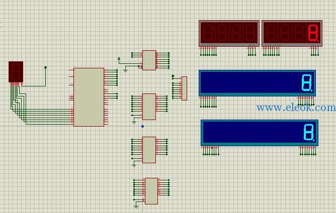

不到100行代码,51单片机32位数码管动态扫描显示 proteus仿真
coolice 发表于 2021-7-11 23:46:39 | 显示全部楼层 |阅读模式
51单片机使用573锁存器,32位数码管动态显示,时间仿真显示
51单片机到底能带动多少位数码管呢?
本次演示proteus版本为8.6
部分源码:完整源码见附件
