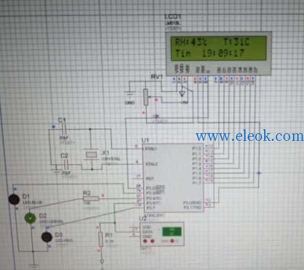

coolice 发表于 2021-7-12 00:30:19 | 显示全部楼层 |阅读模式
采用LCD1602,AT89C2051,DHT11制作了一款集电子温湿度显示,PROTEUS8仿真通过,实际硬件操作采用STC89C52(是为了 下载代码方便),VEE使用电位调整偏压,LCD1602能正常显示;因本人懒,实际时间调整是采取单片机定时复位的方法来对时,没有设置时间调整按键;对温湿度超出限定的值,产生端口输出控制。
完整代码如下: STC89C52AT89C51.rar (26.91 KB, 售价: 3 E币)
