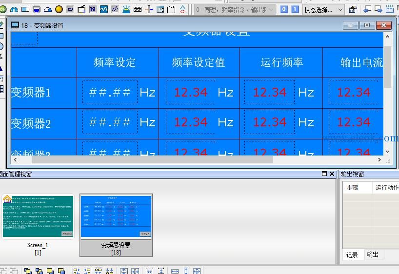

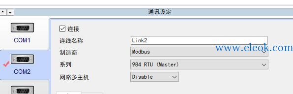

台达变频器频率写入地址:2001H,转成10进制数是8193,设为MODBUS地址要加40001,得48194,所以地址为W48194,同理,频率指令、输出频率、输出电流分另为:2102H/2103H/2104H换算后得:W48451/W48452/W48453.
附件文件用台达的DOPSoft软件打开。
