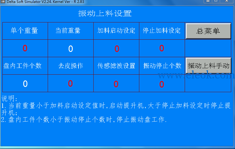

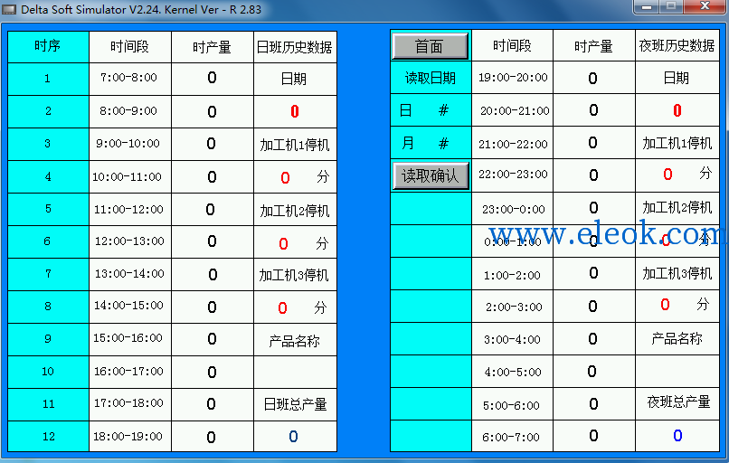

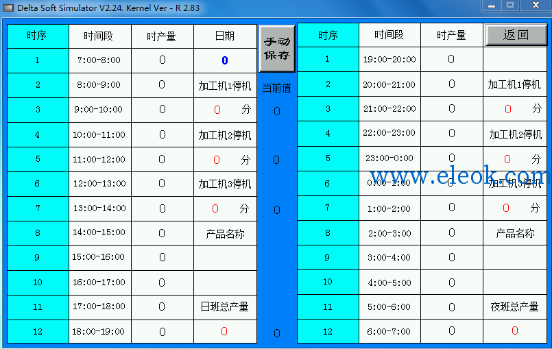

使用PLC的R寄存器作当天产量统计,每小时产量自动统计,历史产量查询,最多可保存一年数据。
包括:人机程序,主站PLC程序,部份从站程序,电气原理图;人机与称重模块通讯,控制振动盘内物料重量;

产量自动统计画面、历史产量查询画面

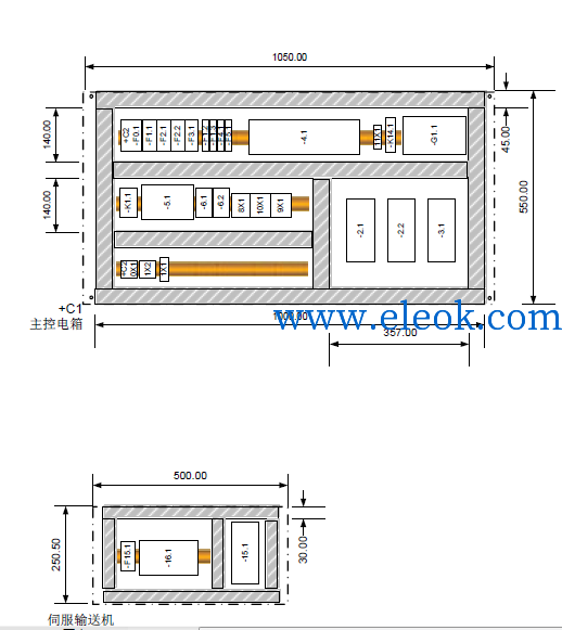

原理图-主电箱布局图

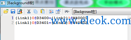

人机界面跟称重模块MODBUS RTU 通讯画面
使用人机界面宏功能,把称重模块的数据传给PLC

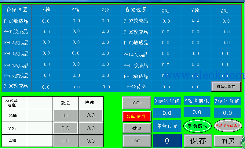

新颖的伺服位置设定,手动调到最佳位置,保存即可;

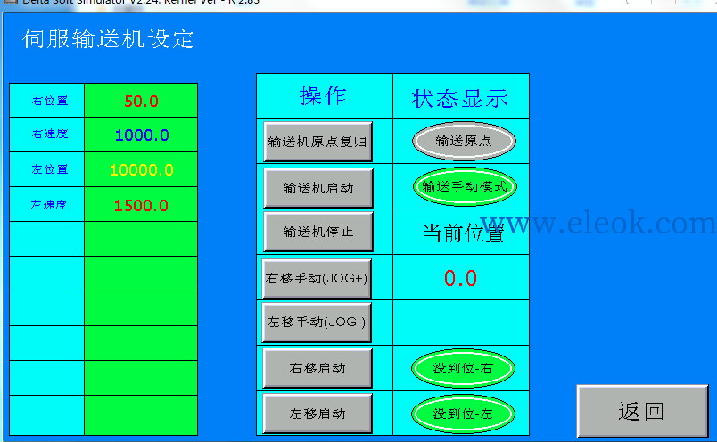

用户可以从HMI通过N:N网络,设置从站伺服输送机的位置、速度,以及显示当前位置。
