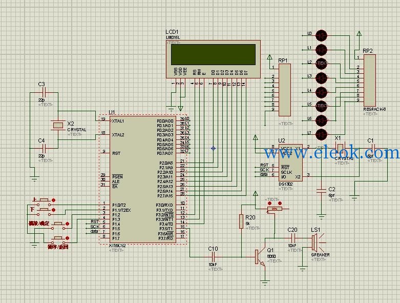

  1. 单片机源程序如下:
  2. #include <REG52.H>
  3. #include "MusicBox.h"
  4. /*********************代码说明**************************
  5. 音乐驱动参考部分网上代码,感谢原作者
  6. T0,T1用于翁鸣器频率计时和控制
  7. 使用P1.0口控制翁鸣器,高电平导通
  8. 使用外部中断0,实现曲目控制。设置中断0为最高优先级
  9. 在开发板上调试使用STC89C51芯片,4K flash
  10. 在手工焊板上使用STC89C52芯片,8K flash,能放置更多歌曲文件
  11. ********************************************/
  12. #define  MSC_NUM  5                             //总曲目数
  13. unsigned char play_num = 0;                     //当前播放曲目号
  14. unsigned char play_state = 1;
  15. unsigned char code Music_SummerNut[];        //盛夏的果实
  16. unsigned char code Music_leftTrouble[];      //忘忧草
  17. unsigned char code Music_moonHeart[];        //月亮代表我的心
  18. unsigned char code Music_JiXiang[];          //吉祥三宝
  19. unsigned char code Music_twoButterFly[];     //两只蝴蝶
  20. //定义歌曲播放指针数组
  21. unsigned char* pMusic[] = {Music_SummerNut, Music_leftTrouble, Music_twoButterFly, Music_moonHeart, Music_JiXiang};
