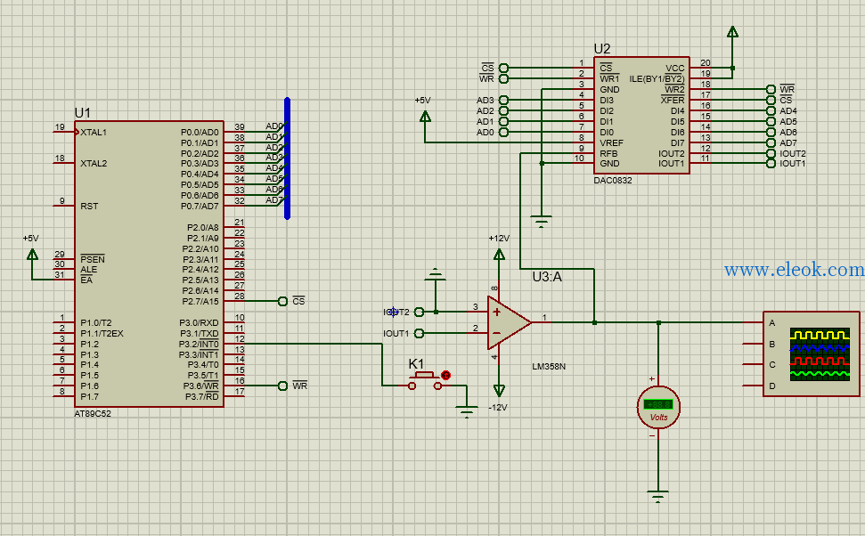

基于51单片机+DAC0832的波形发生器汇编语言程序
eng 发表于 2021-6-19 18:49:49 | 显示全部楼层 |阅读模式
利用proteus搭建电路
实现如下功能:
第一次按下K1键,输出三角波
第二次按下K1键,输出锯齿波
第三次按下K1键,输出方波
第四次按下K1键,输出正弦波
第五次按下K1键,输出-2.5V电平
源代码:
