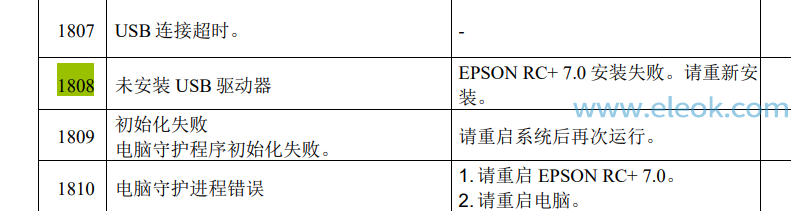

EPSON RC+ 7.0 错误:1808,未安装USB驱动器 求帮助
FANGHUAWEI 发表于 2023-6-28 13:52:42 | 显示全部楼层 |阅读模式
机器人品牌
错误:1808,未安装USB驱动器,求帮助
seasky 发表于 2023-6-28 17:31:48 | 显示全部楼层
EPSON RC+ 7.0 学习用途使用虚拟机器人的时候可以不用理会这个所谓的usb驱动器,学习用途不需要这个。提示这个原因是在软件安装过程中没有发现你电脑的usb接口上没有用通信线缆连机器人控制器,不是软件安装出啥问题了。
