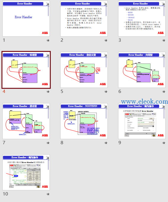

当程序发生故障时,正常情况下采用人为干预,不可避免会影响生产效率,机器人编程时,可以通过 Error Handler 这项功能来自动处理一些故障,提高生产效率。
Error Handler 是由机器人指令编写而成,属于例行程序中一部分,当例行程序运行发生故障,机器人自动运行 Error Handler 内指令。
机器人故障通过故障代码区分。
Error Handler 处理完成后,需要通过特殊指令继续运行例行程序。
RETRY
RETURN
TRYNEXT
RAISE
如果没有这些指令,程序将停止运行,并且显示错误信息。( RAISE error number )
如果程序停止运行,一般情况下,程序指针将停在例行程序发生故障的指令。
