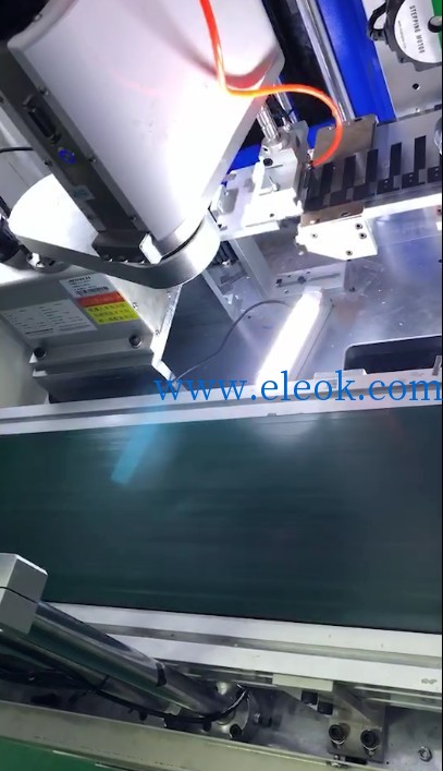

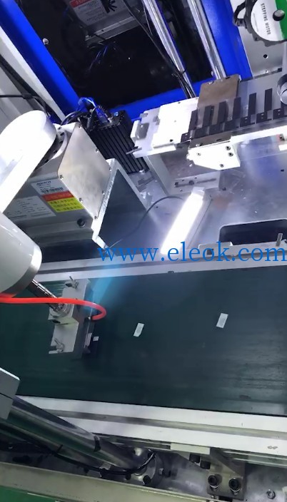

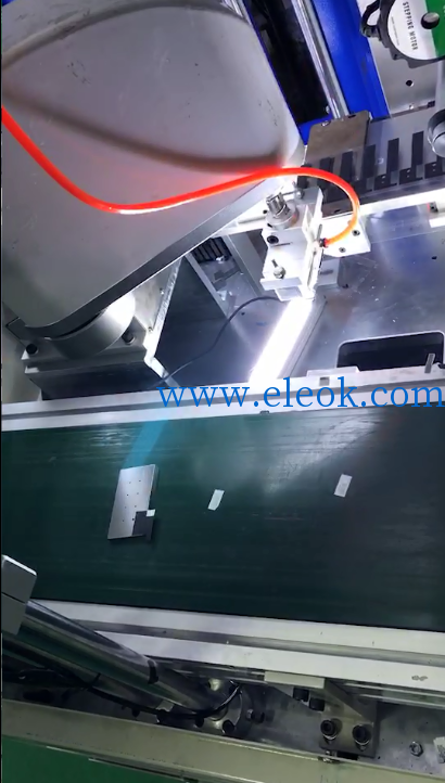

这是之前给客户调试的视觉贴标的案例,大家有没有什么好的案例?一起讨论讨论!
倒装拍照
倒装拍照
取料
取料
传送带贴料
传送带贴料
 楼主| 众为兴机器人 发表于 2019-12-12 17:35:45 | 显示全部楼层
过程是:出胶纸—正装相机拍照再机器人拿料—再机器人运动到倒装相机拍照定位—传送带上正装相机拍照定位工件—机器人再去贴工件,3个相机配合的。这种方式可以贴异形件。
