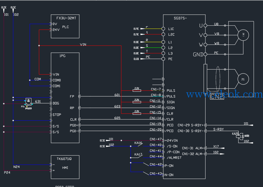

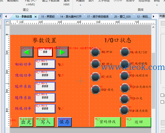

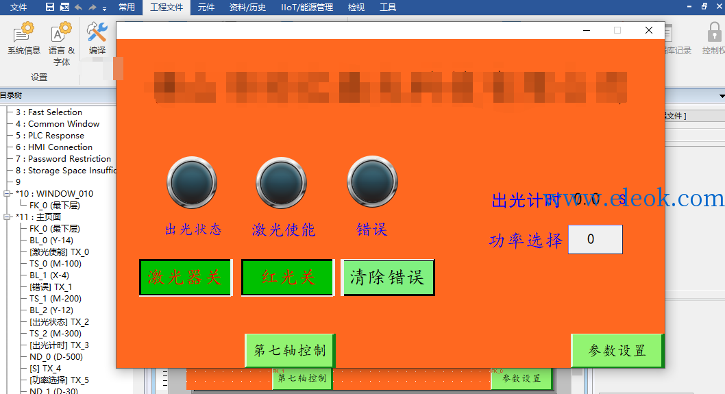

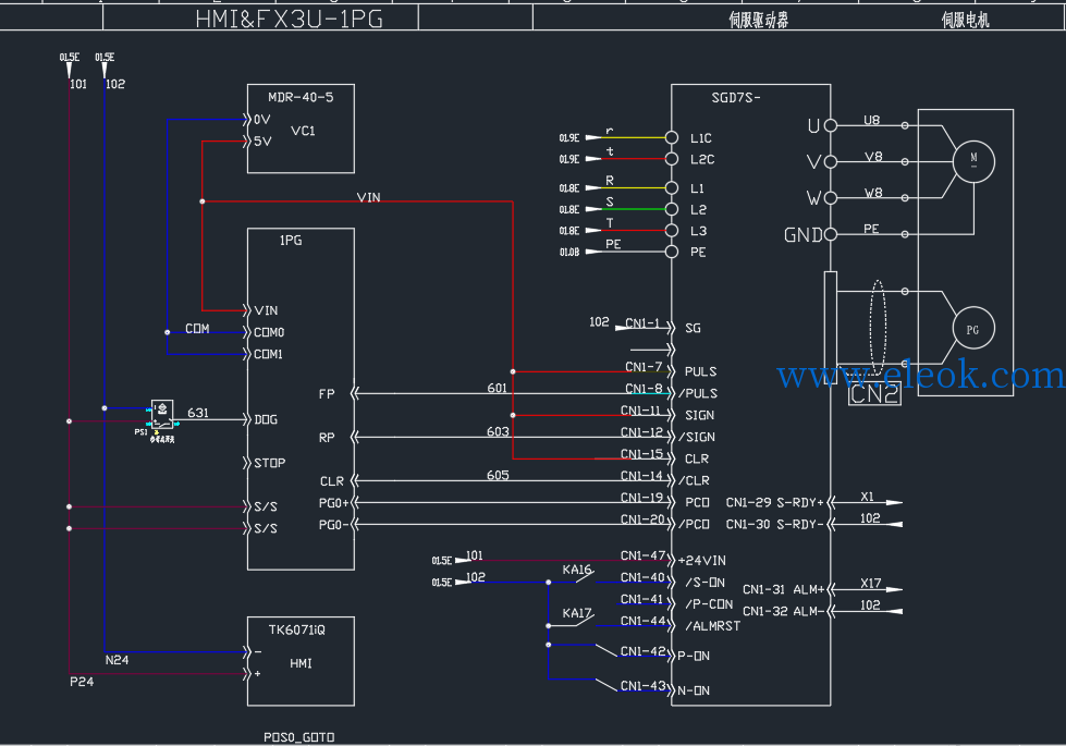

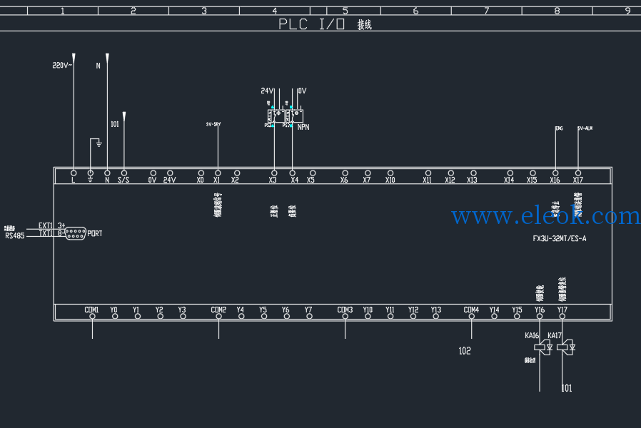

FX3U-1PG控制安川伺服,连威纶触摸屏,附CAD图纸,做机器人的第七轴的定位控制。
